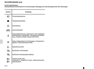

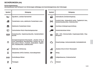

Zu den Bildern auf der Deckelrückseite gibt es eine Erläuterung im Handbuch, Seite 5.31 und 5.32.

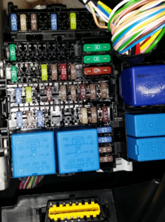

sowas meine ich (Die Beschriftung habe ich hingemacht, wird auch nicht stimmen)
Ich möchte wissen, welche Sicherung ich im Schadensfall tauschen muss, und nicht lange suchen
