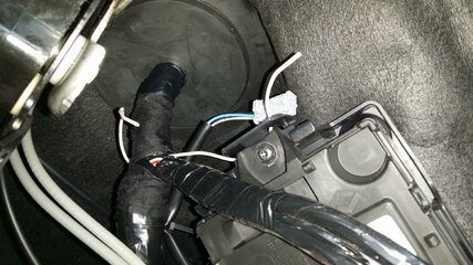

Weisses Durchtrenntes Kabel am Kabelbaum auf der Fahrerseite?
KaiBo
Dacia Lodgy 1.6 MPI (85 PS)
Hallo habe heute ein weißes Durchgetrenntes Kabel am Kabelbaum an der Fahrerseite zur Tür gesehen weiß jemand wofür das ist ? Macht Dacia das vor der Auslieferung ?Wieso ?

^Mir sind diese beiden unbelegten Kabel in der nähe des UCH aufgefallen ... Grün und Weiß ... sie sind einfach da. Zumindest bei mir in der BASIS Version!( Sichtung bestätigt auch in anderen Auststtungsvarianten wie Prestige und Lauréate!)

^Die beiden Käbelchen kommen im Sicherungskasten Motorraum raus... Auch hier unbelegt ... Ich habe sie gemessen ... sie sind definitiv unbelegt und stehen frei zur verfügung. Dafür gibts erstmal nen Daumen nach oben!
Leider nein.
Die losen weißen Kabel von der Zentralelektronik zum Sicherungskasten Motorraum, gab es auch schon bei der Elektrik Generation I.
Bei der Südamerikaausführung kann eine ab Werk eingebaute Alarmanlage mit GPS Überwachung geordert werden und bei dieser führt jeweils ein weißes Kabel von der Zentralelektronik zu einem Relais vor dem Signalhorn und zu einem Motorhaubenkontakt:

Das Kabel meine ich !

Ja genau das ist das. Und der nicht belegte stecker ist für den Kupplungsschalter...
