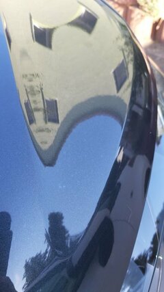

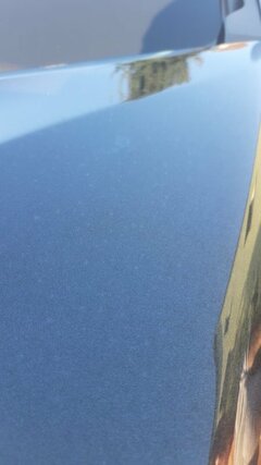

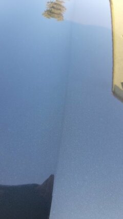

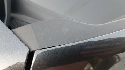

Huhu an alle
Ich habe eben mein Auto mal geschrubt und getrocknet...
Dabei sind mir so weis graue Punkte flecken aufgefallen im lack aufgefallen ... relativ verteilt ...das Auto ist neu und hat 2.000km
Weis jemand was das für flecken sind und wie man sie wegbekommt ?

Sieht aus wie Politurreste. Könnte sein, das dein Fahrzeug aufbereitet wurde, es beim polieren mit der Poliermaschine gespritzt hat, das angetrocknet ist (vielleicht auch in der Sonne) dann aufpoliert wurde.
Dann hilft nur eine abrasive Politur (Profi!) um das auszupolieren...
Auf dem matten Kunststoff sind die Spritzer recht gut zu erkennen. Das kann man nur kaschieren, wird aber unter UV Einfluss immer wieder sichtbar werden - das bleibt dir für immer, es sei dem es wird getauscht.
Und ich würde neuen Lack nicht unnötig durch Waschen, Polieren -- strapazieren,-der muss erstmal aushärten,- bei den Temperaturen sollte das zwar schnell gehen .....
Aber im Zweifelsfall,- tatsächlich den Freundlichen darauf hinweisen,- eben auch mit Fotos,- Zeugen etc.
Wenn die das "Nacharbeiten" können,- was hoffentlich nicht zu Lasten Deines Klarlackes geht,- dann sollen sie es machen.
Auf keinen Fall "verschlimmbessern...." !
Gruss Nobby

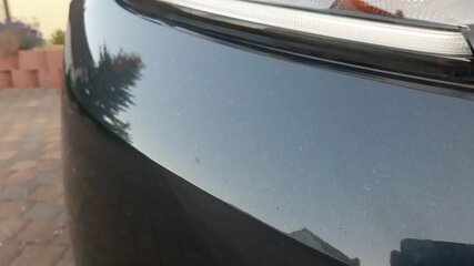

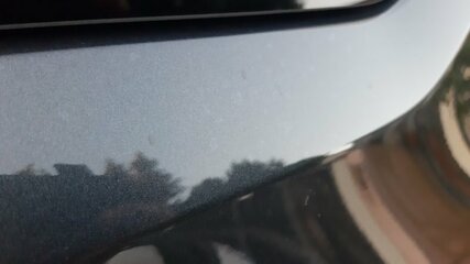

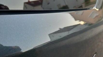

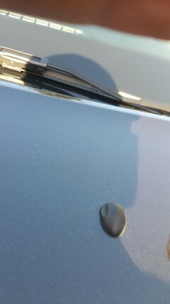

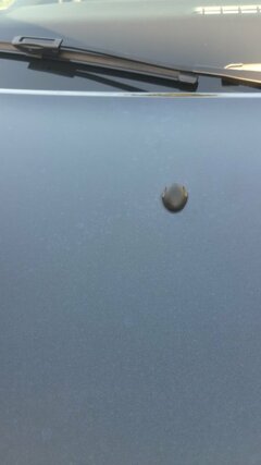

Nach 5 maligen anrufen und beschwerden hat es endlich geklappt und das Auto wurde nochmals komplett aufbereitet mit eax und politur etc.
Ergebnis. NULL ...... ich habe die flecken sofort wieder gesehen ...
Es wurde vor meinen Augen nochmals poliert und ich sollte schauen obs wieder raus kommt.
Ich bin ja der Meinung das es sogar schlimmer ist.
Bild spiegeln leider extrem durch die Aufbereitung und Sonne..
Was kann man da jetzt noch machen ? Jemand ne Ahnung?

Kann das Spritzwasser sein, dass vorher durch eine undichte Betondecke (z.B. in einer Tiefgarage) gesickert ist?
Das hinterlässt manchmal ähnlich aussehende Flecken, wobei ich das dann bislang nur großflächiger und nicht so verteilt gesehen habe.
Ich vermute, da die heutigen Lacke auf Wasserbasis gemischt werden, wurde vor dem Lackieren der Lack nicht richtig verrührt und es haben sich unter dem Klarlack diese Flecken gebildet. Da wird leider nur eine Komplett Lackierung abhilfe schaffen.
Und bevor man eine Komplettlackierung akzeptiert - Rückabwickeln. Das wird sonst auch nicht besser, ehr schlechter...
Rückabwickeln ?
Geht das überhaupt...
Dann stehe ich ja ohne Auto da
Prinzipiell ginge das...wer hat sich denn bislang um die Nacharbeit gekümmert? Das AH das Dir den Wagen auch verkauft hat?
Wenn du beim ADAC bist, einfach mal anfragen. Wichtig ist nur das die Nachbesserungen durch dein Autohaus, bei dem das Fahrzeug gekauft wurde gemacht wurden.
Bei der 3. Nachbesserung kannst du eine mangelfreie Sache oder dein Geld zurück verlangen.

Ich könnte mit diesen Flecken leben ( bevor es schlimmer wird), würde aber im AH nachtarocken ob vieleicht ein Preisnachlass / Gutschrift oder ein anderes Zuckerl, wie ein Satz Winterreifen rausspringt.
