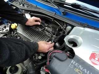

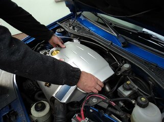

Man beginnt mit dem Abziehen der Motorabdeckung.

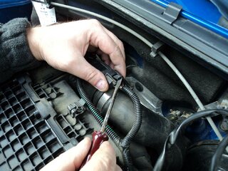

Nun löst man die Kabel aus den Halterungen.

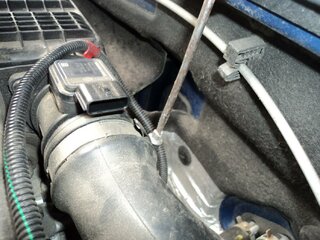

Jetzt löst man die Schelle am Übergang vom Luftfiltergehäuse zum Zuluftschlauch des Turboladers mit dem Schlitzschraubendreher und schiebt den Schlauch nach rechts weg.

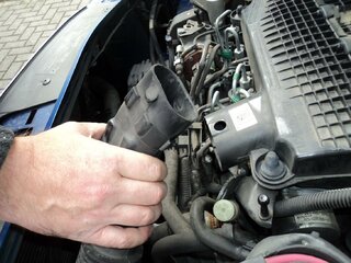

Nun zieht man den vorderen Luftschlauch am Luftfiltergehäuse ab.

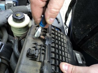

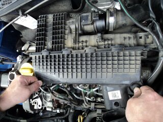

Das Luftfiltergehäuse ist mit den selben Gummilagern gelagert wie die Motorabdeckung.
Man muss sie nur nach oben ziehen und das Gehäuse ist vorn frei.

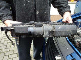

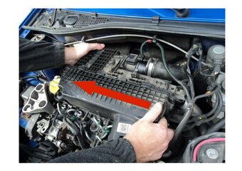

Um es ganz zu lösen muss man es jetzt nach links schieben, aber nicht zu weit, da noch ein Schlauch am Ladedrucksensor dran ist.

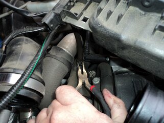

Druckschlauch mit Hilfe einer Zange lösen. Man braucht die Zange zum lösen der Schlauchschelle.

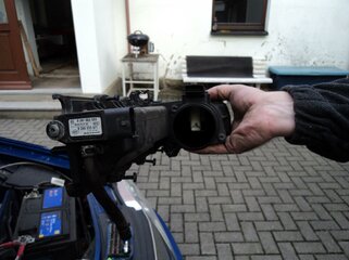

Jetzt hat man das Luftfiltergehäuse abgebaut und kommt an alle Schrauben ohne Probleme ran.
Alle Verschraubungen lösen, dabei darauf achten den empfindlichen Luftmassenmesser nicht zu beschädigen.

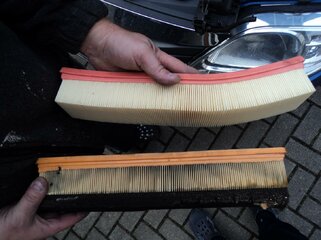

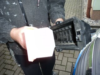

Nun tauscht man den alten Filter gegen einen neuen aus und schraubt anschließend alles wieder zusammen.

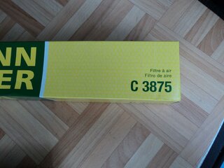

Der Filter ist von MANN und auch bei www.kfzteile.com gekauft.
