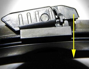

Zum Entfernen musst Du am Ende des Wischerams die Rastnase des Wischers nach unten drücken und den Wischer nach hinten ziehen. Man sieht's im Video eindeutig, welche Nase gemeint ist.

Die neuen A109S haben vorne schon zwei Nasen zum zusammendrücken. Die alten Wischer haben die leider noch nicht. Daher ist die Demontageanleitung leider f.A. (für'n A....)
Du kannst mit einem schmalen Schraubendreher (z.B. Phasenprüfer) vorne zwischen Wischerarm und Aufnahmepunkt reinstechen und den Wischer nach unten hebeln (brauchst keine Gewalt anwenden) oder den Schrauber leicht drehen. Danach den Wischer abnehmen und den neuen Wischer draufschieben.
Der ganze Wechsel sollte nicht länger als 2 Minuten dauern.

@Der Anwärter: Vielen Dank, das hat geklappt! Wie du geschrieben hast, die Anleitung, die sich auf die Bosch-Wischer bezieht, helfen bei den Original-Wischern nicht weiter.
