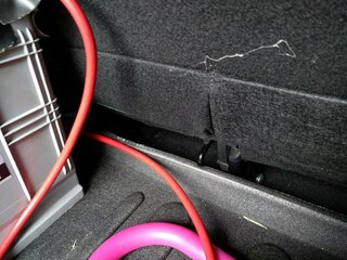

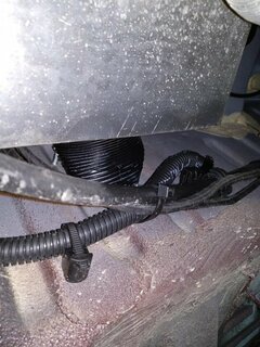

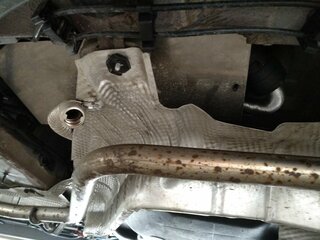

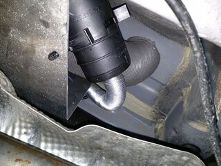

So Standheizung ist verbaut seit dem Wochenende , Unterflur , Ersatzrad wollte ich natürlich behalten. Innen unterm Sitz ging nicht da fahrersitz Höhenverstellbar und Beifahrersitz da laufen Bremsleitungen (glaube ich oder andere) unterm Auto.
Also Hab ich die Webasto Air 2000STC unters Auto gebaut ´quasie unter der Rücksitzbank. Eng aber passt. :)

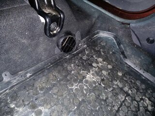

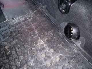

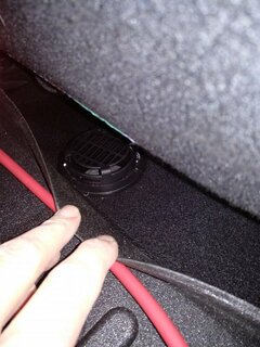

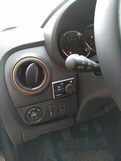

So hier die ersten Bilder
Leider ist der Ausschnitt nicht so gut geklückt, aber ist an der kante auch nicht so einfach. Die Ansaugung sitzt hinten unter der Sitz Bank.
Bedienteil und Ansaugung. Für das Bedienteil kaufe ich mir noch den Rahmen. Batterie bitte nicht beachten, an der geht es dann die Tage weiter.
