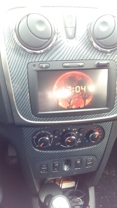

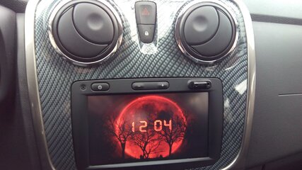

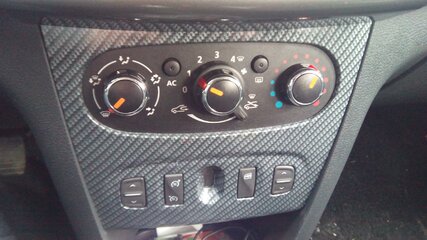

Da mir über die Wintermonate langweilig ist ,habe ich mich entschlossen im Innenraum was zuverändern.:)
Hatte es vorher schon mal mit folieren versucht aber zu 100% habe ich es nicht hinbekommen.
Da hatte ich gedacht probier es mal mit Wassertransferdruck.
Im Netz schlau gemacht und mir ein Set besorgt.Fürs erste mal hat es gut geklappt,nichts vermurkst oder gleichen.
Zum schluss 2K-Klarlack drauf und fertig.
Aber Bilder zeigen mehr als Worte.;)

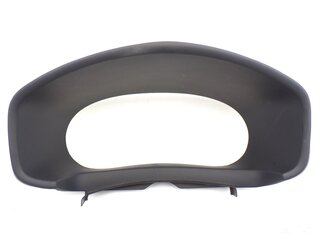

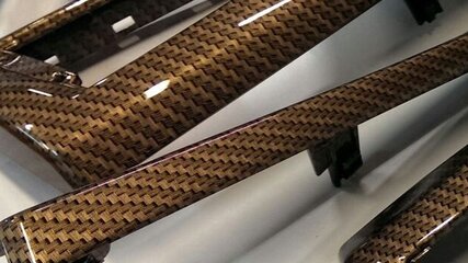

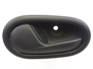

Der Preis erscheint erstmals hoch, aber wen man bedenkt, das man für 2 Spiegelkappen beim Profi schon soviel oder mehr bezahlt ist es wieder günstig.
Hatte mir vorher bei einigen Anbietern schlau gemacht die 70 Euro nur für die
Lüftungsbedienblende haben wollten.:angry:
Habe mir darauf hin mal alles besorgt und es mal mit einen Testteil probiert, ob es meinen Vorstellungen entspricht.:)
Weitere vorhaben den Media Nav Rahmen,Tachoblende,Türgriffe und die Spiegeldreiecke in diesen Design
