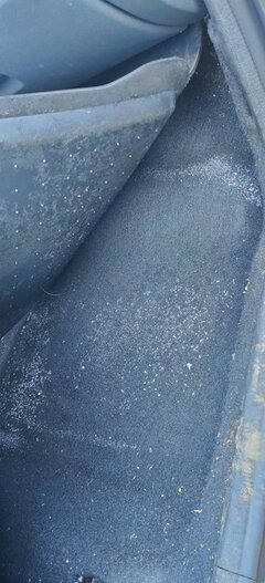

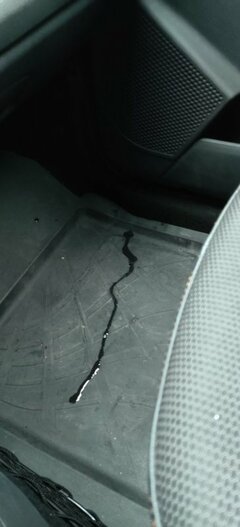

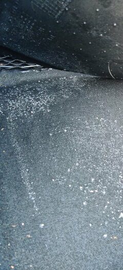

Bei uns wurde schon 2 Mal die Türdichtung, Tür neu eingestellt und eine Dichtmatte von Renault innerhalb der Tür verbaut. Auch die Dichtgummi Teile unterhalb der Tür wurden rausgenommen, damit sich da nix anstaut.
Es läuft aber immer noch rein. Aktuelle Bilder wo auch der Fußraum gefrohren ist hab ich mal angehangen.
Hat das sonst noch jemand mal gehabt?
Wir sind für jeden Tipp oder Hilfe dankbar ;)
