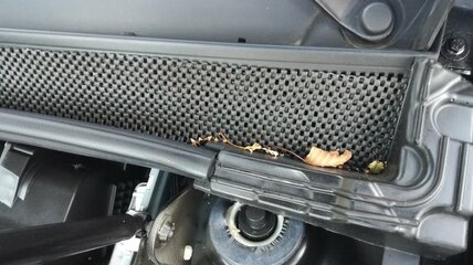

Abhilfe schafft ein beim Chinesen erhältliches Gitter:
Nachdem man Scheibenwischerarme, Gummilippe und Plastikabdeckung entfernt hat, sieht man die Öffnung der Innenraumlüftung:
Das Gitter wird einfach drübergesteckt, hält magnetisch. Ich hab es zusätzlich mit etwas Affenscheiße gesichert.

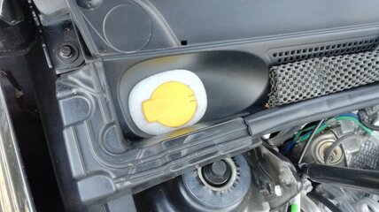

Ich habe über/um den Einfüllstutzen, für das Scheibenwischwasser, ein stück Schaumstoff gesteckt.
So das die Lücke, durch die gern Blätter fallen, zu ist. Ansonsten ist ja ein grobes Gitter da, hoffe das reicht. :D

Das Hauptproblem mit Laub ist die Große Öffnung am Scheibenreinigungmitttel-Tank, diese Öffnung
sollte man zu machen mit Polyschaum. Ich hab´s so gemacht, seit dem keine Probleme mehr.

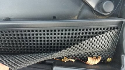

Die Matte ist ein Stück Antirutschmatte vom Baumarkt, zuschneiden und reinklemmen, gelegentlich Laub entfernen und gut ist es.

Da bekanntlich mehrere Wege nach Rom führen, ist ein Abschirmen von außen mit Antirutsch-Platzdeckchen sicher auch ein gangbarer Weg. Warum auch nicht.
