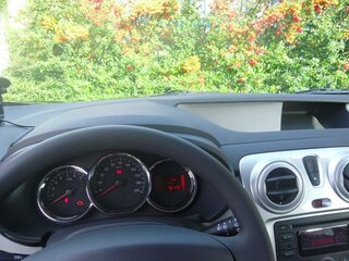

Als Einbauort hab ich mir das (vordere Ablage) ausgekuckt.

Der von mir gewählte Einbaustandort ist noch relativ unauffällig. Ablagefläche ist noch genug da, und ich kann die Instrumente wieder komplett zurückbauen ohne viel Aufwand. Nur das Loch für die Kabelführung bleibt bestehen.

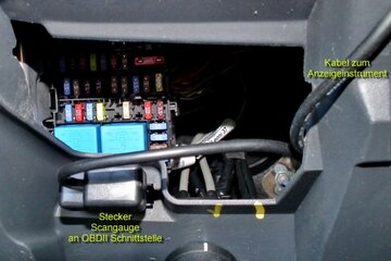

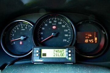

ScanGauge funktioniert im Lodgy einwandfrei, ich habe mich für den ECO entschieden wegen der Economie-Anzeige. Bestellt und in ein paar Minuten im Lodgy installiert und so hatte ich eine adäquate Temperaturkontrolle zur Verfügung. Und nicht nur das, auch andere interessante Werte konnte ich nun ablesen. Meine bevorzugte Anzeige ist Kühlwasser-Temperatur und Motorlast.
Die Inbetriebnahme geht beim Lodgy sehr einfach vonstatten.
Die kleine Ablage über dem Sicherungskasten entfernen, das Kabel verlegen, Stecker an die OBDII-Schnittstelle anschließen (Bild 2), den ScanGauge Eco auf der Lenksäulen-Verkleidung anbringen (mit Montageklebeband)(Bild 1) Motor starten einpaar kleine Einstellungen und fertig.
Nebenbei hat man noch einige, für den einen oder anderen, nützliche Gimmigs wie z. B. Fehlercodes auslesen und evtl. löschen (was während der Garantie nicht empfehlenswert ist), die Anzeige über Economische Fahrweise sowie Durchschnittsverbrauch, Momentan-Verbrauch, Voltmeter, Ansaugluft-Temperatur, Ansaug-Unterdruck, Gaspedalstellung, und Zündungseinstellung.
Zudem ist noch ein Tripcomputer eingebaut der gleichzeitig 4 Streckendatensätze aufzeichnet. Jeden davon mit jeweils 11 individuellen Parametern.
Jetzt habe ich die von mir gewünschte Temperaturkontrolle und kann so mein Fahrverhalten angleichen.
