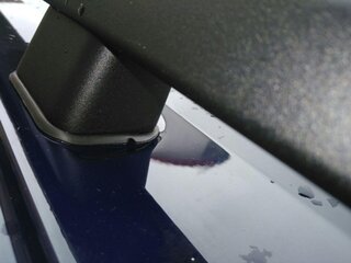

Eventuell habe ich die Ursache für das Wasser gefunden. Als ich heute an der Stelle abkleben wollte, an der die Rehling über der C-Säule mit dem Dach verbunden ist, habe ich zunächst das Auto getrocknet. Dabei bin ich auf ein kleines Loch in der Dichtung gestoßen. Dort hat mein Tuch noch eine ganze Weile Wasser "rausgesaugt". Habe mal ein Bild davon gemacht. Es ist die linke Rehling, das Bild ist von schräg hinten.

Wir hatten das gleiche Problem bei einem unserer Duster. Reling auf der Fahrerseite abgenommen. Die Dichtung unter der Reling lässt immer Wasser durch. die ist nur ein Scheuerschutz. Darunter befinden sich Stehbolzen ,fest im Dach. Nach Beseitigung der Innenverkleidung und Einsatz der Giesskanne kamen wir dem Fehler auf die Spur. Schuld war ein Packet von Ikea . Mein Sohn ist beim Ausladen an die Kofferraumklappendichtung gestossen und hat diese kaum sichtbar von der Blechkante gedrückt. Festdrücken dicht . Kleiner Fehler grosse Wirkung. Beim Duster reisst aber auch die klein Naht von der Reling zur Klappe (im Auge behalten).

Danke für Deine Antwort @Alphaspirit. Kofferraumdichtung kann ich mir nicht vorstellen. Wir haben ja zwei Türen und zusätzlich müsste vom Heck aus das Wasser Bergauf fließen. Und es kam genau an der Stelle, wo die Befestigung für das Trennnetz ist von oben. Aber der Teufel ist ja ein Eichhörnchen. Wir schauen, was nächste Woche die Werkstatt meint.

Die Dachreling beim Dokker hat keine Stehbolzen wie beim Duster. Es sind Löcher im Dach die mit Schaumgummi Ringen abgedichtet werden. Die äußere Manschette hat immer das Loch, damit sich kein Wasser darunter sammelt.
Dann muss ich mir nochmal die anderen anschauen. Hatte auf die Schnelle nur dieses eine Loch gesehen. Auf der anderern Seite ist es zumindest nicht an gleicher Stelle.
