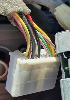

ich bin gerade dabei in den Sandero Stepway II Bj 2017 meiner Frau eine original Rückfahrkamera zu installieren.
Eingebaut hab ich sie. Nun gehts ans Kabel verlegen.
An dem Stecker sind genau an den 4 Polen, an die die Kamera angeschlossen werden soll, bereits Kabel drin.
Bedeutet das, dass bereits Kabel nach hinten vorhanden sind an die ich die Kabel/den Stecker anklemmen kann oder was sind das für Kabel?

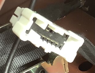

Beim Fahrersitz habe ich nichts gefunden. Aber hinten links diesen Stecker.
Von der Farbe der Kabel müsste das zu vorn am Radio passen…

Kann ich das irgendwie testen, wenn ich die Kamera einfach mal da anschließe, aber diese noch nicht im Radio freigeschalten ist? Das rechte Bild ist der Stecker vorn.

Der Stecker hinten kommt aus dem Kabelstrang, der nach hinten führt und ist mit einem Kunststoffclip an der Karosserie befestigt ohne dass irgendetwas dort angeschlossen ist.
Wo finde ich den Stecker den Du meinst?

Am einfachste währe wahrscheinlich, die Belegung des hinteren Steckers durch messen zu ermitteln.
Die Belegung des vorderen Steckers ist ja bekannt:
Video Minus (22)
Video Plus (10)
6 Volt:
Kamera Minus (21)
Kamera Plus (9)
Das hatte ich tatsächlich vor und sogar schon das Messgerät hergerichtet.
Dann hab ich die Kanel optisch nochmal verglichen und da diese übereinzustimmen schienen einfach dort angeklemmt……und…es hat funktioniert'
