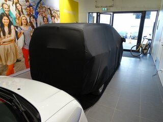

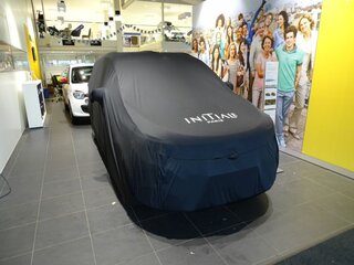

Die Übergabe fand auch draußen im Nasskalten statt. Als Renault Kunde wäre er mit Samtplane im Verkufsraum abgedeckt gewessen. Is halt aber ein Dacia daher auch hier Low Budget Übergabe ...
Es lohnt sich auf jeden Fall ein genauerer Blick bei der Übergabe.
Nicht jeder Dacia-handler macht das draußen:
