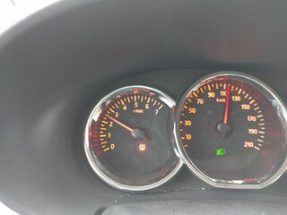

Liebe Dacianer,
leider zeigt sich bei meiner Dacia ein bisher unbekanntes Leuchtzeichen an. Wer weiss, was das bedeuten könnte? Siehe links im Bild der orangene Kreis mit der senkrechten Linie in der Mitte.
Danke für alle Hilfe!

nix ernstes, nur die reifendruckkontrolle.
ein blick in die bedienungsanleitung schafft klarheit.
Hallo John,
vielen Dank für die Information. Leider wurde ich in der Bedienungsanleitung nicht fündig! Weisst Du zufällig, auf welcher Seite diese Information zu finden wäre.

Im endeffekt , Reifendruck kontrollieren, dann im Boardcomputer auf "SET TP" wechseln und den Taster dann solange drücken bis es aufhört zu blinken...
Fertig. ;)

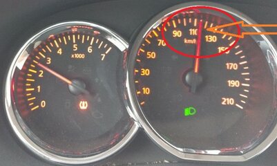

Hallo schließe mich meinen Vorredner an . aber bei dieser Km/h ein Foto, alle Achtung ???? (Leichtsinn ?? )
Gruss und gutes "Neues" 2017
Klaus :o
