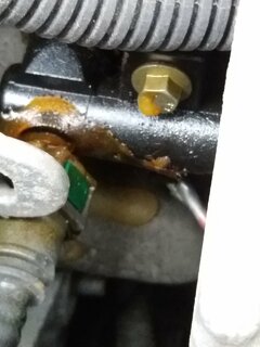

ich habe festgestellt, dass ein Schlauch am Motor undicht ist.
Leider kann ich nicht herausfinden, wozu er benötigt wird.
Das Bild ist nur ein Beispielbild, kein Original.
Kann mir da jemand helfen.

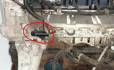

Das sollte dann nach Benzin riechen?
Ersatzteilkatalog Einspritzrail
Ja, ich habe ab und zu einen leichten Benzingeruch wahrgenommen.
Konnte es aber nicht meinem Daci zuordnen, da er auf Gas umgerüstet ist.
Das der Motor dazu nicht ausgelegt ist, ist mir bekannt, aber ich fahre nie unter Volllast im Gasbetrieb.
Das ging jetzt fast 190000 gut.
Das Bild hilft mir schon weiter. Super

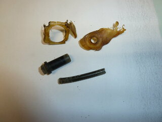

ich habe mir das heute nochmal in Ruhe angesehen und hatte ohne Kraftanstrengung den Anschluss in der Hand.
Der Rest war noch in der Schnellkupplung. Anscheinend war das nur geklebt. Zumindest sind Klebespuren zu sehen. Ich habe noch ein paar Bilder gemacht.
Jetzt schnell ein neues Teil besorgen und dann läuft er wieder.
Vielen Dank nochmal.

Genau das Teil ist defekt.
Ich habe meine Werkstatt schon kontaktiert und bekomme morgen früh Preis und Lieferzeit.
