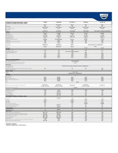

bei der kroatischen broschüre stehen auch die getriebebezeichnungen drin, dabei ist mir aufgefallen:
der 1.6er benziner hat das JH5,
der 1.6er LPG hat das JH3.
ich würde jetzt mal mutmaßen, dass das JH3 preiswerter ist, um den mehrpreis für die gasanlage zu egalisieren.
Diese Liste ist Fehler behaftet.
Den 1.6er gibt es im Lodgy nur als Euro 4 Version (JB.) mit JR5. Bei der Euro 5 Version (M3) gibt es je nach Klimazone 2 verschiedene JH3, LPG oder Benzin macht keinen Unterschied.
Beim 1.6er im Dokker gibt es einen JR5 Typ für alle Versionen, egal ob LKW-PKW, Benzin-LPG oder Euro 4 - Euro 5.
