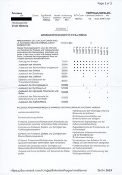

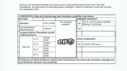

da hier schon mehrmals nach dem Wartungsplan gefragt wurde, habe ich einmal meinen aktuellen eingestellt, der mir am 26.04.2019 von meinem DACIA-Händler ausgehändigt wurde.
Ist für mein Modell DACIA LOGAN II MCV, 1.2-16V- Baujahr 07/2014
Gruß.... Josdo
...welcher Wartungsplan zählt? - der beim Kauf(bei mir 12/2017) oder der Aktuellste.
... ich würde die zweite Inspektion gerne in einer freien Werkstatt machen lassen.
Moinsen,
es gilt immer der, der beim Kauf für Dein Auto erstellt wurde.
Viel wird der sich vielleicht vom Aktuellen nicht unterscheiden, kann aber Unterschiede auf Grund der Fahrzeugausführung oder des "technischen Fortschritts" enthalten.
Präzise ausgedrückt, gilt der für die FIN vorliegende aktuell im Dacia/Renault System hinterlegte Wartungsplan.
