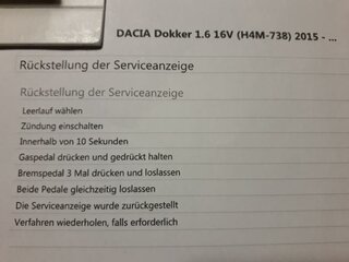

Ich habe zu meinem Dokker diese Anleitung mitbekommen:
Ich bin allerdings noch nie in die Situation gekommen, das auszuprobieren, die Serviceanzeige habe ich noch nicht gesehen. Obwohl der letzte Service fast 3 Jahre und über 40.000 km zurückliegt. Vielleicht hat die Verkäuferin noch ein Reset gemacht, das läge dann aber auch schon mindestens 18 Monate/12.000 km zurück ...?
Ich glaube ab Modelljahr 2017 wurde das geändert. Denn als ich das erste mal 2018 zur Inspektion musste, konnte nicht mal das Autohaus die Serviceanzeige zurück setzten.
Ja, ab 2017.03 ungefähr.
