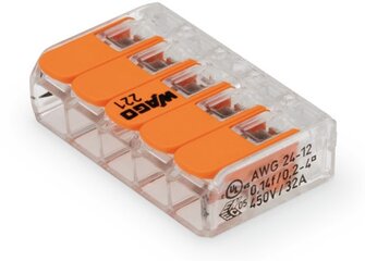

Habe diese selbst schon im Auto verwendet und finde die einfach nur genial. Wie immer kann man darüber geteilter Meinung sein, aber für mich gibt es nichts besseres, da ich einfach nicht der Lötkünstler bin.
Es rutscht kein Kabel raus und die sitzen bombenfest.
Diese sind noch besser:
Sie sind noch etwas kleiner, obwohl sogar bis 4mm² geignet, mit kleinstem Querschnitt 0,2 mm².
Ein weiterer Vorteil ist, das sie durchsichtig sind.
WAGO | COMPACT Splicing Connectors (221-415) (https://www.wago.com/global/installation-terminal-blocks-and-connectors/compact-splicing-connectors/p/221-415)

Denn für mich wäre das die einfachste Lösung: einfach ne Klemme ins Rückfahrlicht-Kabel und dort dann die Rückfahrkamera dran. Mit einer Vierfach-Klemme hab ich dann sogar schon Platz für die Rückfahrsensoren, die ich eventuell auch nach nachrüsten möchte ...

@Holger67 Bei den Wago Klemmen ist noch zu beachten das du beim Rücklicht z.B. ein vorhandenes Kabel erstmal durchtrennen musst - die beiden Enden müssen dann ja in die 3er oder 4er Klemme rein. Somit muss das kabel auch lang genug sein. Wenn es stramm verlegt ist bekommst du ev. Probleme.
Der sog. Stromdieb wird ja nur auf das vorhandene Kabel drauf geclippt - das geht auch bei absolut stramm sitzenden Kabeln.

Die einfachen Wago Klemmen ohne diese Hebel sind meines Wissens nicht für Litze geeignet.
Genau, denn Litze geht bei solchen Klemmsystemen unkontrolliert in die Breite und müßte daher vorher verzinnt werden.
