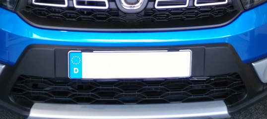

Ich habe mir folgende Kennzeichenhalter gekauft. Die Kennzeichen werden oben und unten nur eingeklippt und klappern nicht. An den Haltern befindet sich noch ein
doppelseitiges Klebepad damit nichts klappert. Es können auch unterschiedlich lange Kenzeichen montiert werden. Meins ist 460 mm lang. Standart ist 520 mm.
https://www.amazon.de/gp/product/B0...-65db-5d12-a8b7-aeff11385748&pf_rd_i=80020031
Bitte beachte, die Höhe des Kennzeichens kann nicht variabel eingestellt werden, passt also für deutsche Kennzeichen, ich würde aber mit meinem Ösikennzeichen das nicht verwenden können.
Ich hatte nicht geguckt, wo Du herkommst. Da gibt es noch welche aus Metall, aber der Satz kostet 90 € :o
