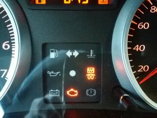

ich bin am verzweifeln. Bei mir leuchten immer wieder die beiden Lampen auf. Dauerhaft an.
Ich habe inzwischen über 2400€ in erfolglose Reparaturen investiert. Es fing im November 2017 damit an das er plötzlich laut genagelt hat und dann die beiden Lampen dauerhaft Lampen an. Motor sodann im Notlauf mit wenig Leistung.
