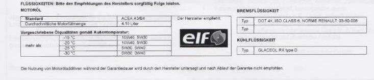

Habe die Papiere mal durchforstet - weder in der Beschreibung noch im Motorraum einen Hinweis zu sehen welches Öl nun drin ist. Das mit dem 0W30 ist nur ne Vermutung von mir. Weißt du da evtl. mehr. Danke dir.
Und natürlich soll es das Superteure von Elf sein oder?? :)
Merci - Habe mal meinen AH angerufen ... bei meiner Möhre ist 5W30 drin ... hab's notiert. ;)
Im Wartungsplan gefunden. ACEA-A3/B4
Da gehört aber auch noch die Freigabe/Spezifikation dazu.... (ka welche beim Benziner)
  • ACEA A5 ??
  • ACEA B5 ??
Sonst Garantie-Probleme!!
Habe gerade noch ein Bild mit Spezif. ergänzt. ... Danke.
EDIT:
Jetzt bin ich aber doch neugierig
5W30 und 5W40 bei -25°C, also auch wenn jetzt 5W30 drin ist könnte ich doch mit 5W40 (nachfüllen) mischen.
Dürfte auch Garantiemäßig nix ausmachen ... Oder doch?? Sind auch beides ACEA A3/B4.
Möchte meinen AH diese Frage nicht stellen. ;)
EDIT:

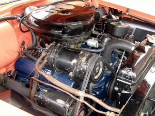

(Da liebe ich noch den 8 Zylinder Cadilac Deville Bj. '55 vom Kumpel aus der Eifel) ... ;):):yes:1546944869708.png
