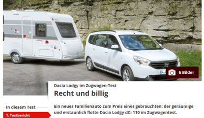

In dem Artikel Dacia Lodgy im Zugwagen-Test: Recht und billig (http://www.caravaning.de/test/test-dacia-lodgy-recht-und-billig-6493447.html) sieht es aber ähnlich aus:
der sinkt schon gehörig ein, was ich persönlich eher uninteressant finde.
Lästig wir es erst dann wenn die Federung dauernd auf die Anschläge durchfedert. Und das war bei unserem der Fall, mit der Originalstoßdämpfern. Auch bei korrekter Stützlast von 75kg.
Wir haben uns bis dato mit Zusatzfedern beholfen, nun mit den neuen Gasdruckstoßdämpfern ist es endlich wie es sein soll. Nicht zu niedrig udn gut gedämpft ohne dass es härter geworden ist.
