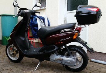

Kennt ihr den Unterschied zwischen einem original Vespa Motorroller und einem China Roller?
Abgesehen davon, das der Vespa Roller ca. 2000 Euro mehr kostet als ein China Roller...
Von außen sehen sie doch fast gleich aus...
LINKS Roman 50 (China Kopie) - RECHTS Vespa LX50

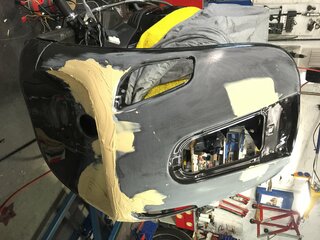

Und Jetzt:
Spachteln, schleifen, beulchen reinhämmern, spachteln, schleifen, spachteln schleifen...

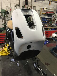

Das ist mein aktueller Stand...
Bald gehts weiter mit spachteln, schleifen, spachteln, schliefen, grundieren, schleifen, folieren und komplettieren ;)

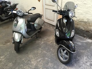

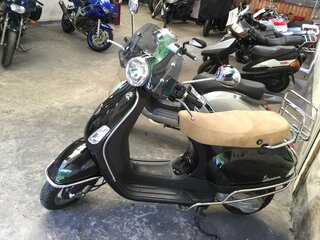

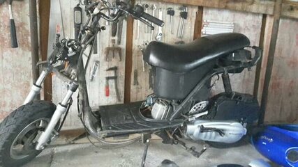

Anhang anzeigen 23110Anhang anzeigen 23109
Den Unterschied merkt man z.B. wenn man die China Kopie nach 3 Jahren wegwerfen kann weil alles kaputt ist. Schrauben reißen aus der Verkleidung. Die billigen Motoren, Vergaser, Zündspulen etc. Sterben wie die Fliegen.
Die Stecker sind nicht isoliert und alles gammelt weg.
China Roller bestehen immer aus einem Rahmen mit ganz viel hartem schnell splitterndem Plastik drum rum.

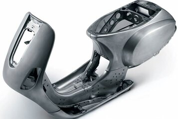

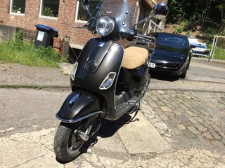

Der ganze Rahmen ist EIN TEIL! Ohne Witz. ALLES ein TEIL!!
Die Qualität ist sagenhaft gut. Alle Schweißpunkte sind super, der Lack ist 1A und die Formen sind Zeitlos und Sexy...
Alles ist vom feinsten Isoliert, die Stecker, die Relais, der Tank. Wunderbar.
Man findet nur wenig Rost an den Rollern, auch laufen die Motoren super, und die Ersatzteilversorgung ist (zwar teurer, aber) hervorragend.

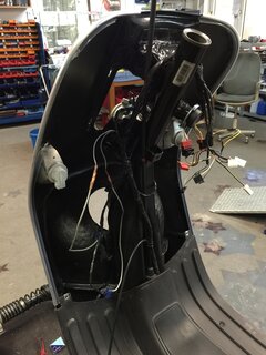

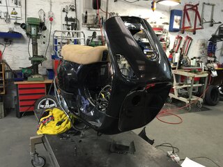

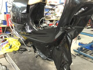

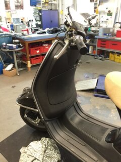

Vespa, selbst verschuldeter Auffahrunfall der Tochter.
Die Vespa ist genau mit dem vorderen Blechschild auf den Träger hinter dem Stoßfänger eines Autos aufgefahren.
Vermutlich so das schlimmste was einem Vespa Rahmen passieren kann...

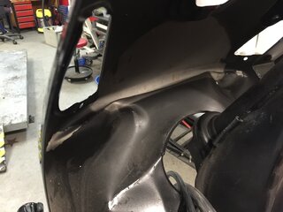

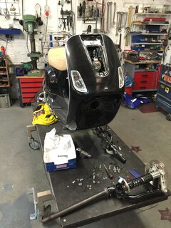

Nach dem Zerlegen sieht man die Deformation.
Eigentlich ist das alles gerade... Die Welle gehört da nicht hin...
Alles hat sich komplett nach innen gerollt, und nichts passt mehr. Die Blinker sind rausgebrochen, und das Metallschild hat sich etwas nach oben gedrückt und hat an der Verkleidung des Lenker geschliffen.
Oben am Halter innen ist das Metallschild außen auch noch zerknickt
Mehr kann man hier eigentlich nicht zerstören. Das ist die Maximalstufe an "schlimm".

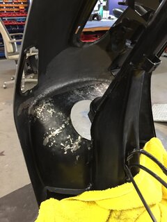

Packen wir doch mal die Hämmerchen, Eisenklötze und die Flex aus und gucken, ob man das nicht wieder einigermaßen in Form bekommt...

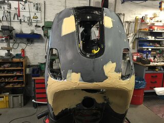

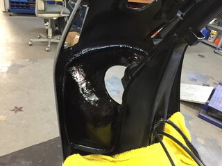

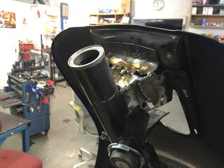

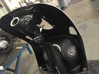

Da es den Halter oben am Metallschild komplett verbogen und zerdrückt hat,
habe ich ihn aufgetrennt, gerichtet und wieder angepunktet, damit die Stabilität beim Richten zurück kommt.
Wenn ich fertig mit den endgültigen Richten bin, wird der Halter wieder komplett verschweißt und schön versiegelt.
Auch wenn man ihn nicht sieht, will ich das es schön ist :D

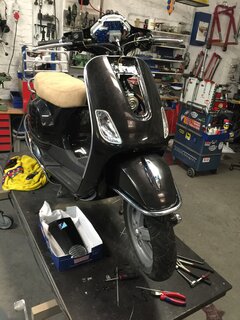

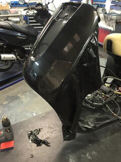

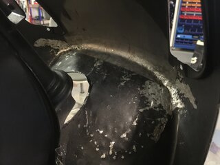

Und Jetzt:

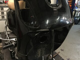

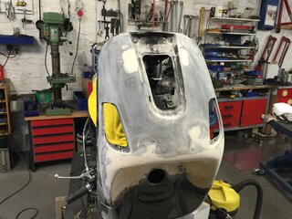

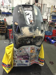

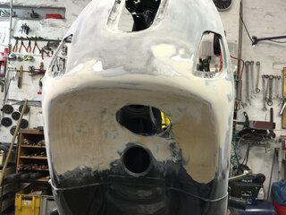

Nach dem letzten Feinschliff des Spachtels folgt eine schone Schicht Spritzspachtel und der letzte Schliff...
Von innen habe ich alle blanken Stellen schön mit Unterbodenschutz versiegelt. Den Halter oben habe ich rundum mit schwarzer Karosserie Dichtmasse behandelt, damit nichts rostet.
Folieren.
Komplettieren.
Schön isser geworden...
Die silberne China Kopie sieht einfach billig aus...
Ich habe eine Probefahrt mit der Vespa gemacht, um fest zu stellen ob der Lenker gerade moniert ist etc...
Sie fährt genau so schön wie sie aussieht.
Der Motor läuft so weich, die Variomatik arbeitet herrlich unauffällig.
Kein Vergleich zu einem China Roller.
Man glaubt gar nicht das man den Unterschied zwischen China und Vespa wirklich so krass merkt.
Ich bin beeindruckt!

Habe auch noch einen guten alten Yamaha Neo`s
Baujahr 2000 noch ne 50er Zulassung, immer alles gemacht und läuft heute noch wie am ersten Tag.
