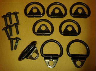

Sofern es für einen Rolli mit nur 100kg Gewicht ist, kannst Du auch Verzurrösen an jeder für Dich passenden Stelle des Laderaumes setzen, sofern in diesem Bereich am Unterboden Platz ist.
So ein 8er Satz Verzurrösen in Sprinterausführung kostet z.B. nur einen knappen 20er in der Bucht.
Wenn man dann noch aus einer z.B. 5x50mm Flachstahlstange aus dem Baumarkt Stücke in 100mm Länge absägt und diese mittig mit 8mm durchbohrst, dann hast Du riesen Unterlegscheiben für den Fahrzeugunterboden, die auftretende Kräfte problemlos verteilen, so daß sich nicht 100- sondern 1000%-ig nichts verziehen oder verspannen kann.
