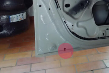

Daher: Spaß beiseite und zurück zum Thema! Ich habe in den hinteren Türen ebenfalls zwei größere Löcher entdeckt - also jeweils eins pro Tür. Ich muss mal ein Bild posten. Sie befinden sich meiner Erinnerung nach an der unteren Ecke und jeweils auf der Seite, an der die Tür an der Karosserie befestigt ist. Für mich sieht es aus, als wären hier die Stopfen abhanden gekommen. Die Löcher haben einen geschätzten Durchmesser von ca. 2 cm. Kann jemand damit etwas anfangen?
