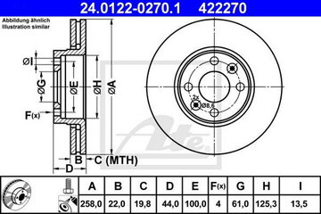

dein dokker dürfte die 258x22mm bremsanlage mit TRW sattel drin haben.
mit oder ohne ESP kannst du vergessen, das stimmt einfach nicht.

& wieso finde ich dazu keine im Internet?
Alle nur für Fahrzeuge ohne ESP. Dabei hatte der Dokker doch Serienmäßig ESP, oder täusche ich mich da?
serienmäßig seinerzeit in D, aber nicht überall.
Genau ich habe die TRW Sattel. Also bist du der Meinung, ich kann ohne bedenken die Scheiben ohne ESP kaufen?

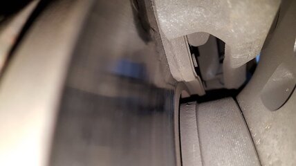

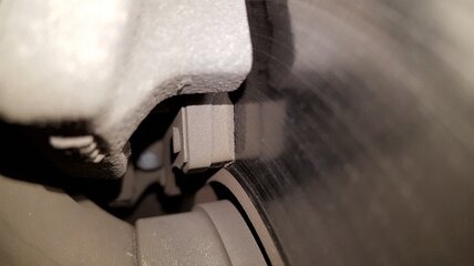

Im Anhang sind mal 2 Bilder von den aktuellen Bremsbeläge. Mein privater Mechaniker sagte mir, ich solle die Scheiben wechseln, wenn die Beläge tot sind. Das kann aber noch gut 20.000KM dauern.

der belag auf den rechten bild ist etwas mehr runter, als der auf dem linken bild.
ich würde die komplett runter fahren:D
suche einfach nach der teilenummer und lass dich von dem eps-quatsch nicht verwirren (siehe link von texas).
Okay danke. Ich werde mit den maßen mal nachmessen & dann sollte das klappen.

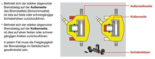

Ist schon krass....... :o wie unterschiedlich sich die KLÖTZE r runterfahren.
Gibt es da eine Erklärung? :o.
Entweder klemmt einer der Kolben oder wenn es Schwimmsättel sind kann es auch der Gleitmechanismus des Sattels sein der ungleichmässig arbeitet (verschmutzt, Rost). Sollte auf jeden Fall mal genauer begutachtet werden beim Warten bzw. Instandsetzen der Bremsen.

Müsste sich das nicht beim fahren bemerkbar machen?

du musst die Beläge nicht bis zum Limit abfahren.
Mir ist aufgefallen dass die Bremsscheibe noch recht gut aussieht und nicht eingelaufen ist. Prüfe mal lieber wie dick die noch ist. Wenn die noch ok ist lohnt sich der Wechsel der Bremsbacken und ein reinigen der Bremse auf jeden Fall.
Mess mal nach und sag wieviel noch auf der Scheibe ist, nur so kann man genau sagen was besser ist.
