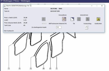

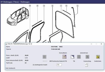

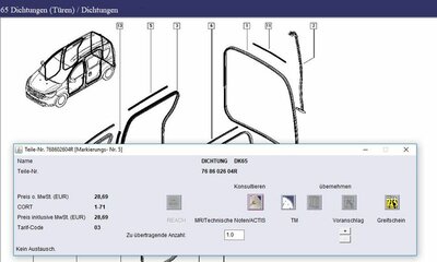

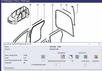

Leider ist nicht ganz klar welche der Dichtungen gemeint ist/sind.
Weiterhin ist das Baujahr auch nicht erkennbar, da nicht eingetragen.
Daher jetzt die oberen und senkrechten Dichtungen bei meinem Dokker, der sie (immer) noch alle hat:
obere Dichtungen: 768602604R
vordere (senkrechte): 828365761R
Rechte und linke Tür jeweils gleiche Nummern.
Sie sollten auch an die neueren Baujahre passen.
Die vorderen Dichtungen über den Türen haben eine Biegung und deswegen sind da auch die Teilenummern unterschiedlich
