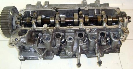

VII - Einstellung Ventilspiel
VIII - Ventile
WARNUNG
Kein Nachschleifen ist erlaubt.
103.157
Ventile Kaltventilspiel
in mm
Inlet 0,20 + 0,05 / - 0.075
Exhaust 0,40 + 0,05 / - 0.075
https://www.google.de/webhp?sourcei...espv=2&ie=UTF-8#q=k9k++0,20++0,40+ventilspiel
mfg ohne gewähr
Bild Netzbild
