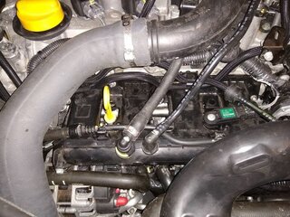

Also, meine frage: gibt es sinn, ein filter ein zu bauen im schlauch vom carter zum einlass um wenigstens die Oldampfe weg zu nemen?
Wenn ich es richtig habe, ist es der Schlauch in der Mitte des Fotos, direkt rechts neben dem Ölmessstab:
Hallo, nein. Der Schlauch soll vom Kurbelgehäuse kommen und zum Luftansaugschlauch oder Luftfilter gehen. Auf jeden Fall vor dem Turbolader.:)
