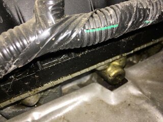

Hallo, hier einige Photos:
118.000km sind nun gefahren. Wollte noch ein Video hochladen, habe es aber nicht kleiner gekriegt (zuerst 18 dann 14M:cool:. ES kam im Leerlauf kein weißer Rauch raus.

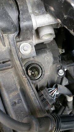

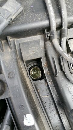

Die Zundkerzenschächte waren sauber, die Verschmutzungen an der Dichtung oben habe ich dann vorsichtig gereinigt. Die beiden inneren Zundkerzendichtungen wollte ich nicht rausziehen, da schlechter ranzukommen ist und ich davon ausgehe, dass die dann genau wie links/rechts aussehen. Aus rum (um eingesteckte Dichtungsschläuche) war Ölmoder.
ZKerzenschacht ganz rechts_innen sauber.jpg ZKerzenschacht ganz link_innen sauber.jpg

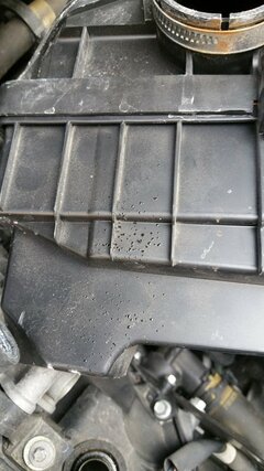

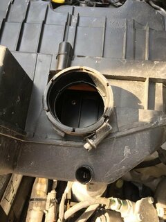

ausgebautes Lüftergehäuse, minimale Ölschlieren nach Filter (vor großem Zugang zum Motor) im Gehäuse und auch außen sichtbar:
Luftfiltergehäuse.jpg Übergang Luftfilter Motor.jpg Luftfiltergehäuse_Ölsprenkel.jpg

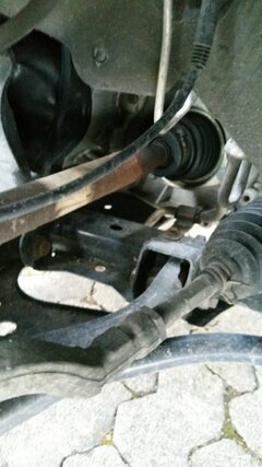

Im Radkastenraum waren an den "Querdämfpern" (wie ist der richtige Begriff?) links und rechts Schlieren zu sehen:
Querdämpfer in FR rechts mit Ölspuren.jpg Querdämpfer in FR links mit Öl.jpg

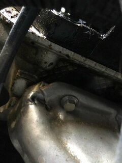

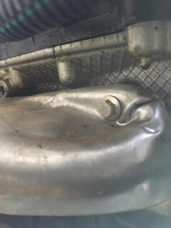

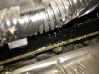

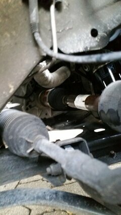

Mit einiger Kunstfertigkeit habe ich das smart phone von oben zwischen Motor und Motorraumwandung gesteckt. Auch hier sind einige Ölflecken zu sehen:
Hinterseite Motorblock 1.jpg Hinterseite Motorblock 2.jpg Hinterseite Motorblock 3.jpg Hinterseite Motorblock 4.jpg Hinterseite Motor 5.jpg

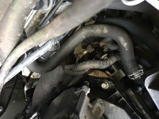

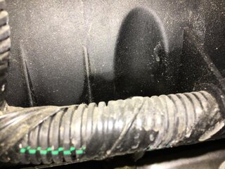

Motor von oben (rechte obere Ecke):

Nicht genau einzugrenzende, dennoch aber regional bestehende diffuse Einölungen, können aber auch durch eine nicht mehr intakte Getriebeentlüftung hervorgerufen werden.
Zumindest sollte man das im Auge behalten, bevor man komplexe und teuere Arbeiten angeht.
Genau, nix machen außer sauber putzen und beobachten...vor allem Regelmäßig den Ölstand!
Genau - und diese Vorgehensweise auch parallel beim Vertragshändler bei dem man das Fahrzeug gekauft hat, höchst vorsorglich melden, so daß die Sache erstmal in der Fahrzeughistorie aktenkundig wird.
Sollte nach xyz Wochen der Ölverlust immer noch sein, er aber mehr eingegrenzt werden konnte, dann kann man den Händler bitten, nun einen qualifizierten Kulanzantrag zu stellen und sich auf die Erstmeldung von Wochen vorher beziehen.
Denn ein deutlicher Ölverlust ist bei einem 2014ner Fahrzeug nicht unbedingt normal und ohne weiteres klaglos hinzunehmen.
