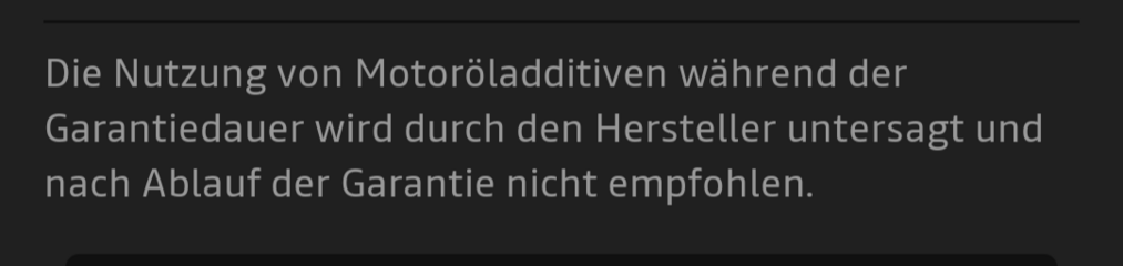

In der Garantiezeit sollte man auch daran denken, dass Dacia davon überhaupt nichts hält:
Naja Das Ventilsauberzeug ist ja kein Öladditiv, sondern ein Kraftstoffzusatz, der die Verkrustungen an den Ventilen und im Ansaugtrakt lösen soll.
Wie schon geschrieben. Bei Fahrzeugen mit niedriger / nicht vorhandener AGR Rate völlig unnötig.
OK, habe ich übersehen, auch wenn das keinen großen Unterschied macht:
Ich denke das schreibt jeder Hersteller in seine BDA.
Die Frage ist, ob es etwas bringt, oder mehr schadet, als nutzt.
