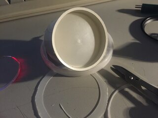

Ich habe damit begonnen das Gehäuse zu öffnen.
Der schwarze Metallting hält alles zusammen.
Er ist an der Hinterseite um eine kante gebörtelt.
Langsam habe ich den Rand so weit aufgebogen, das man das Glas abnehmen konnte.
Somit war der weg ins innere frei.

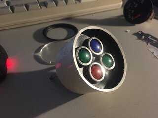

Um die Lampen zu befestigen habe ich aus einem Chipsdeckel eine passende Einlage ausgeschnitten.
Ich habe die Lämpchen möglichst gleichmäßig verteilt und das Gehäuse angepasst.
Es ist ganz schön schwer optisch schön in eine hauchdünne Fläche zu bohren die bereits Löcher enthält... Aber es ist ja hinten

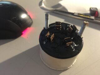

Ein wenig schwarz matte Folie...
Ein Tröpfchen Heißkleber zur Stabilisierung hinten drauf.
Noch ein bisschen schwarz matte Folie.
Jetzt das Gehäuse wieder zusammenbauen und den Rand wieder gleichmäßig umlegen, so das sich vorne nichts verbiegt... Die Hinterseite sieht man eh nicht wenn es verbaut ist.
