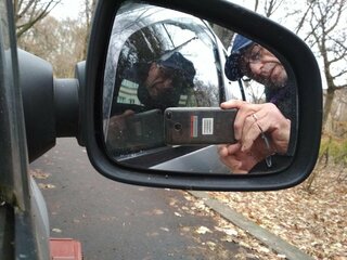

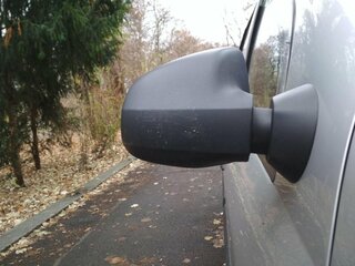

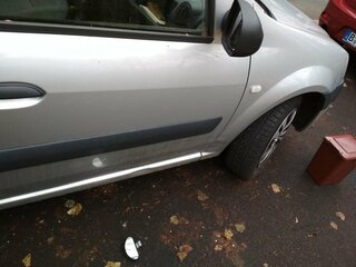

In der Nacht vom Freitag den 31.11.18 zum Sonnabend 01.12.18 wurde an meinem Dacia Logan MCV1 der Spiegel auf der Beifahrerseite abgetreten. Und das in einem bürgerlichem Bezirk (Wilmersdorf) Berlin ,aber damit nicht genug wurde einige Meter weiter ein klenes Auto auf den Fahrdamm gekippt . Es zeigt sich immer mehr die fehlende Erziehung durch die Eltern und die fehlende Bestrafung durch unsere Gerichte.
Für den Ersatz des Spigels habe ich mir aus der Bucht den bestellt: Spiegelglas für NISSAN MICRA DACIA LOGAN RENAULT CLIO MEGANE SCENIC GLAS ASPHÄRI | eBay
Hat jemand Erfahrungen mit der Montage?
Die Gläser sind nur geclipst.
Frank erklärt es hier verständlich.

Danke für den Tip,der hat ja ganz schön lange gebraucht um das Glas ein zu klipsen.
