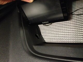

Ich habe gerade bei meinem Dokker das Navikabel da durchgefädelt...
Das wird auch bei einem Logan klappen!
Werde noch Fotos nachreichen!
Gruss Andreas

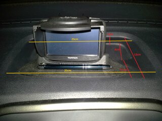

Könnte mal ein Logan MCV II Fahrer das Fach ausmessen, mir ist da eine Idee gekommen und ich will prüfen ob das so passen könnte.
Danke
Es ist für ein Kabel genug Platz.

Also, für ein Kabel ist definitiv genug Platz, habe für mein Navi-Ladekabel auch ein Loch gebohrt wo es gleich hinter dem Navi rauskommt. Das Loch für den Stecker zu fräsen war schon nicht einfach, da die Scheibe im Weg ist um sauber arbeiten zu können. Vieleicht geht es mit einem Winkeladapter für Schrauber besser.

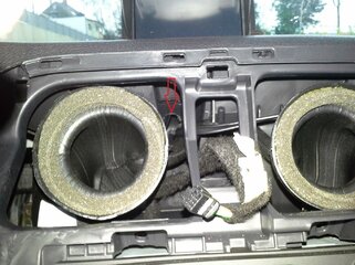

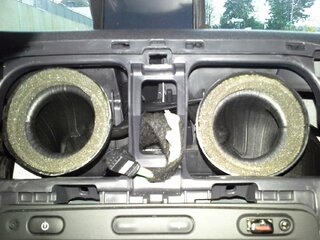

Hab die Abdeckung abgebaut und Bilder vom Einbauschacht gemacht.
Der rote Pfeil zeigt auf das gebohrte Loch wo mein Navi-Ladekabel durchgeführt ist. Über dem Loch kommt nix und dann erst der Boden von der Ablage. :rolleyes: Aus dem Fußraum kommt amn auch nicht dran, da versperrt der Lüftungskanal für die Frontscheibe den Weg.

Eine Einbausteckdose mittels eine Verschraubung da drin zu befestigen wird nicht einfach.
Ich dachte da eher an diese Steckdose
Doppel USB 5V Einbau Steckdose Buchse 12V/24V KFZ Ladegerät iPhone/Android | eBay
dies sowohl von hinten verschraubt wie auch von vorn durch zwei kleine Schrauben verschraubt werden kann.
Das meinte ich mit Adapterplatte ^_^
Aber auch damit hat die hat Steckdose eine Einbautiefe von min 6cm und wenn die nicht vorhanden sind, hast ein Loch in der Ablage aber die Steckdose bekommste nicht rein. Man sieht halt nicht wie viel Platz unter der Ablage ist und was dazwischen noch so verbaut ist.
