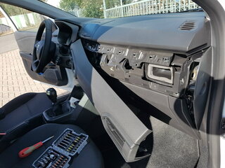

Das wird etwas Arbeit.
Vorarbeit oben:
Zunächst den Kunststoffkranz um das Kombiinstrument nur etwas aushebeln. '
Klappe rechte Stirnseite der Armaturentafel öffnen.
Von rechts nach links das Panel abziehen und entfernen (Kabelstecker abziehen nicht vergessen)
Schrauben unten vom MediaDisplay abdrehen, Verkleidung hinten abnehmen.
( Ggf weitere, vorher nicht sichtbare, Schrauben um den Bildschirm herum entnehmen.
MediaDispl. rausziehen, alle Stecker an Rückseite abziehen (iss klar .. )
Vorarbeit unten: Nur nötig, wenn Kabelführung von Daten USB nach unten unmöglich, ggf
sollte das Inlet sich nicht aushebeln lassen.
Schaltsack aushebelen. Er und der Schaltknauf müssen nicht zwingend entnommen werden.
Blende (die bei mir rot ist) von vorne (am Schaltknauf) beginnend abziehen, dann hinten.
Blende durch den Schaltsack durchfummeln und zur Seite legen
Wenn du diese Blende ab hast, sieht du automatisch wie es weitergeht.

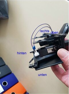

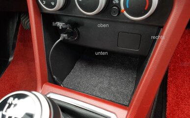

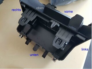

Das Inlet:
Um das Inlet, das eingesetzte Innteil ist gemeint, auszubauen bedarf es geübter Hände,
ohne Werkzeug. Etwa so: Mit beiden Händen das Innenteil von hinten nach vorne Richtung Handbremse
aushebeln. Klappt das nicht, siehe ---> Vorarbeit unten.
Ausgebaut, rückseitige Ansicht
von der Seite.

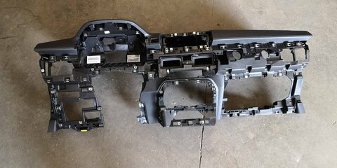

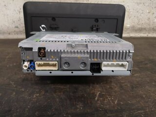

Hier sieht du die Armaturentafel des DJF mit nix drin. Positionen der beiden USB Buchsen dürfte klar sein
Bildquelle: Kfz Herbst Autoverwertung, unweit Graz
Bildquelle: Kfz Autoverwertung Herbst, unweit Graz
