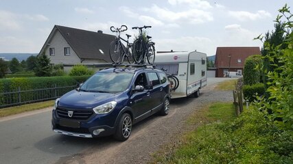

so sind wieder daheim. alles super gelaufen. der Campingplatz ist perfekt (waldcamping naturns). wir sind über die Kassler Berge, den fernpass und den Reschenpass gefahren, alles ohne Probleme. vor Abfahrt Fahrzeug gewogen. Auto incl Gepäck, Fahrräder auf dem Dach, 4 Personen, und natürlich die 75kg anhängelast zusammen 1800kg. der Wohnwagen wiegt beladen im nicht angehängten Zustand 1160kg. gesamtzuggewicht beim 7er stepway 3123kg, war also noch etwas Reserve drin. der Reschenpass hat ca 9% Steigung, die hat der 109PS DCI sehr gut weggesteckt. in Österreich darf der Gespannfahrer auf Landstraße 80kmh und in Italien 70kmh fahren. diese erreicht der lodgy ohne Probleme. natürlich fährt man viel im 3 und 4 Gang, hört sich aber schlimmer an, als es ist.

das ist ein bürstner Club von 1996, mit Etagenbetten. Ich habe ihn in 2016 für 3500 Euronen auf einer Geburtstags Feier in einer Bierlaune erstanden. Mit allem was drin war, also incl Zahnpasta und so...ich habe dann im nachhinein noch ein bisschen gepimpt. so was wie Auslastung von 1200 auf 1300kg, Hunderter Zulassung und, und und.... Der Wagen ist 6,6m lang und 2,17m breit, hoch ist er 2,54m. der Wagen hat eine sehr kurze deichsel, deswegen passt nur ein sehr schmaler radträger drauf, das war im Nachhinein ein Fehler, ich habe seit dem immer das Problem mit der zu hohen stützlast, und muss immer ausgleichen. werde mir wohl noch 2 radträger fürs Dach kaufen. ist vor Ort auch besser, dann kann man auch alle Räder mal mitnehmen. Obwohl wir die Räder im Etschtal nur einmal gebraucht haben, ohne E-Antrieb ist man da aufgeschmissen, oder super sportlich. Uns blieb da nur der Radweg an der Etsch entlang, der immer sachte bergab geht. Man fährt praktisch mit dem Rad im Zug das Etschtal rauf und lässt sich einfach 50km bergab rollen. überall kann man einkehren selbst unsere Kinder haben keinmal gemeckert.
