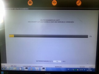

Hallo!
Meine "Fachwerkstatt" hat mir vor kurzem mitgeteilt, dass für meinen Sandero ein sogenanntes "Optimierungsupdate"
bereit stehen würde.
Ich war nun gestern dort und man hat mir eine neue Software auf mein Steuergerät installiert.
Ich war dabei und habe dem Mitarbeiter etwas über die Schulter geschaut.
Was ich sehen konnte war, dass das Update direkt über das Internet von Renault übertragen wurde.
Der Kundenmeister wusste nichts Genaues, was das Update verändert. Es steht nur etwas in Verbindung mit der Einspritzung in der Beschreibung.
Weiß jemand von euch, was genau das Update bewirken soll?
Nach meiner Meinung läuft er etwas ruhiger und es scheint etwas mehr Drehmoment bei den höheren Gängen vorhanden zu sein.
Ich kann mir das aber auch nur einbilden...
Danke im Voraus!
Gruß, Frank

Heute fast Totalausfall!
Update war am letzten Dienstag- durch die Stadt keine Probleme
Am Freitag das erste mal auf die Stadtautobahn Tempo 80-90 Km/h- Das gelbe Motor-Zeichen blinke 3 mal und ging wieder aus. Nach zwei Minuten das gleiche nochmal!
Heute das erste mal Autobahn. Bei der Hinfahrt: bei Tempo 130 war Schluss, der Motor hat kein Gas mehr angenommen, aber keine Fehlermeldung.
Auf der Rückfahrt dann wieder bei ca. 130 KM/h das gelbe Motorsymbol und zusätzlich das ABS und Schleudersymbol!
Dann drosselte der Motor runter bis auf ca. 80 Km/h, so dass ich gerade noch die nächste Abfahrt nutzen konnte.
An der folgenden Ampel nur noch Sägezahn im Leerlauf!
Ich bin dann auf einen Parkplatz gefahren und habe den Motor mal für 5 Min. ausgemacht.
Danach wieder erneut gestartet und keine Fehlermeldungen mehr und auch das Standgas war wieder Ok.
Ich bin dann über die Dörfer nach Haus gefahren!
Super Update!!

Das mache ich!
Nach meiner Meinung kann das ja nur mit dem Update zusammenhängen, denn vorher, die ganzen 3 Jahre keine Probleme. Ich fahre diese Autobahnstrecke auch jede Woche mit min. 130-140 Km/h...
Mal sehen, wie es weiter geht!
