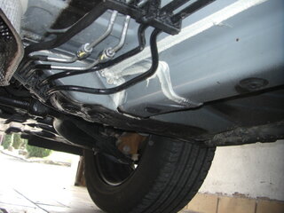

An der rechten Seite im Bereich der Bremsleitungen von vorn bis hinten wurde der Unterbodenschutz ausgespart, Habe ich da etwas verpasst oder war derjenige der die rechte Seite bearbeitet an diesem Tage krank?
Ist das bei Dacia Standard?
Falls ja - warum?

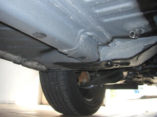

Bilder zum Vergleich.
Ich glaube, das ist die Serienstreuung. Selber nachsprühen.
Macht ein bisschen viel Arbeit wegen der Bremsleitungen. Die sollten ja nicht mit Unterbodenschutz versehen werden.
Aber ob der Händler das nachbessert? Man ist gespannt.
Der stellt einen Lehrling mit einer Sprühdose hin und saut unten alles zu.
Wenns nicht nur "Kosmetische" Korrektur sein soll wird's schon aufwendiger als nur drübersprühen. Reinigen, Entfetten, Abkleben usw. Da wäre ich auch gespannt wie die sich da verhalten. Ein Autohaus selbst wird es wohl nicht machen sondern machen lassen. Aber das kann dem Autoeigner ja egal sein. Über das Qualitätsmanagement von Dacia kann man sich aber trotzdem nur wundern. Wie schon einige richtig bemerkt haben hat die Qualität nach 2016 stark nachgelassen. Warum? Können die nicht größere Stückzahlen weil die Nachfrage steigt?

Unser 2015er hat ordentliche Unterbodenschutz drunter, der 2018er ist fast blank. Andere in dem Ausstellungsräumen waren aus der Zeit auch nicht anders... es wird halt weiter gespart. Die Qualitätskontrolle scheint einfach nicht existent zu sein, anders kann ich aus heutiger Sicht keine andere Erklärung für die Liste der alleine bei uns aufgetretenen Probleme liefern - das hatten wir bisher noch bei keinem anderen Hersteller.
Meine Sandero Stepway ist von 09/2018 und er war ebenfalls völlig blank, nicht ein Ansatz von Unterbodenschutz.
Darauf hat mich meine Werkstatt aufmerksam gemacht, als ich mir Ganzjahresreifen habe montieren lassen. Ich war auch ziemlich irritiert, um nicht zu sagen entsetzt. Der Werkstattmeister meinte aber daß das heute nichts ungewöhnliches mehr wäre und viele Hersteller inzwischen aus Kostengründen darauf verzichten. Er hatte sogar direkt nebenan einen VW, welchen Typ weiß ich nicht mehr, der ebenfalls 'ohne' da stand. Ich habe es dort machen lassen und hoffe, daß es eine gute Investition war und ich mir nicht nur einfach habe das Geld aus der Tasche ziehen lassen.
