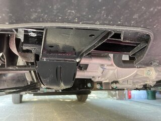

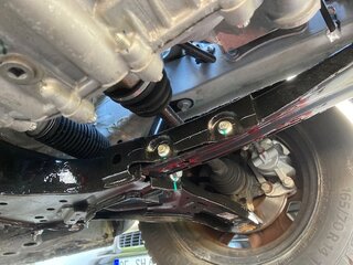

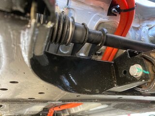

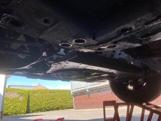

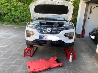

So eben war ich drunter.
Wachs und Rostschutzöl…
Sch… Arbeit ohne Bühne.
