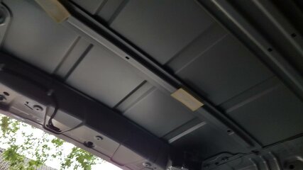

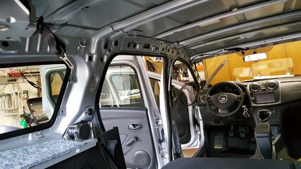

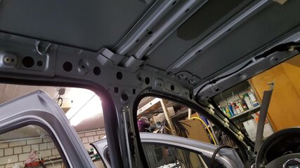

Für ein Projekt studiere ich gerade, was alle möglich wäre.
Dafür wüßte ich gerne, was alles unter dem Dachblech ist.
Irgendwelche Dämmung? Wie dick?
Danke für die Photos, die sind sehr hilfreich.

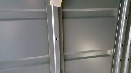

Dort wo keine Querverstrebungen sind, wie viel mm sind da etwa Zwischenraum zwischen Himmel und Dach?
15 mm wären bereits für meine Planungen ausreichend.
15 -20 mm sollten Passen da der Himmel ja notfalls etwas nachgiebig ist
