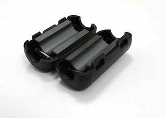

Drossel nicht vergessen!

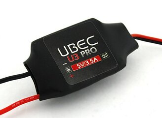

Kein Fertigset.
ein sauber entstörtes 5V UBEC, zur Sicherheit noch eine Entstördrossel und ein Dreikreis DIY Qi-Set von Aliexpress.
Dazu 2 Stück 20x8 cm Netzfächer.
Fertig.

Ist aber eigentlich aufgrund der Bauteile selbsterklärend. Zusammenlöten, isolieren, das Pad passend zum Handy von innen an die Verkleidung der Mittelkonsole kleben, zuvor das Netz mit Schrauben aussen anbringen.

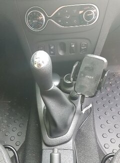

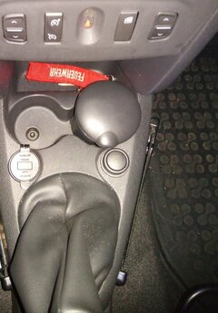

Hi, so hab ich es als erste "Notlösung", für den schmalen Geldbeutel!
Also ich habe das Auto ja erst 2 Wo.! Das Erste war ein Handyhalter musste her. Ich wollte nicht in die Verkleidung schrauben, fester, sicherer Sitz, gut erreichbar war die Vorgabe.

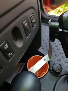

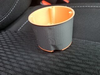

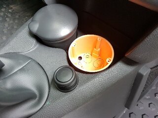

Es gab noch das alte QI aus dem LKW.... eine Aluleiste und eine Hohlwanddose die perfekt in den getränkehalter passt.

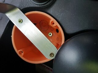

Hohlwanddose mit Orginal-Befestigungspunkt verschraubt.

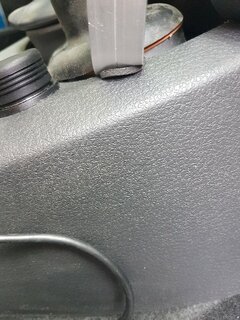

Aluleiste habe ich über eine Tischkante gebogen mit der Hwd verschraubt. QI an die Aluleiste befestigt. Unter der Aluleiste ein Klebepad als "Scheuerschutz"!
Strom habe ich von der Bordsteckdose Mittelkonsole hinten. Normaler runder USB-Ladestecker.
Alles noch locker bedienbar. Keine Berührung beim Schalten!
Viel Spass beim Basteln...!
