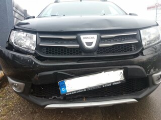

Hallo Gemeinde......am Samstag hatte meine Tochter einen Auffahrunfall mit ihren Sandero Stepway......sie ist einem Wagen mit ca. 30 - 35 km/h raufgerutscht.....sah auf dem ersten Blick nicht schlimm aus....Airbags sind auch nicht aufgegangen......Tochter und Enkelin wohlauf....Wagen in Werkstatt geschleppt, Gutachter hat den Wagen begutachtet.....TOTALSCHADEN......haben heute noch mal den Wagen angeschaut, Leergeräumt und uns von ihm verabschiedet. Was mich aber erstaunt, das bei dieser geringen Geschwindigkeit der Längsträger gestaucht wurde. Auch das Blech hinter dem Stoßfänger hält ja nun gar nix ab.....hat mich schwer enttäuscht. Mag mir gar nicht ausmalen, wäre die Geschwindigkeit höher gewesen......nichts desto Trotz hat sie die Marke Dacia trotzdem noch lieb und sich einen Logan reservieren lassen.......nun sind wir gespannt, was die Versicherung noch auszahlt...... 20180310_120952_LI.jpg

Bei mir sah es etwas weniger schlimm aus. Die Plastikstoßstange war nur seitlich ausgehakt. Der Träger darunter war gestaucht und hat dabei den Kühler und den Wärmetauscher der Klimaanlage eingedrückt. Die Rechnung der Werkstatt kam auf 5000€. Die Versicherung hat die Reparatur bezahlt. Bei euch dürften dann ja die gleichen Teile zu tauschen sein. Lohnt das nicht mehr?
Edit, ich seh grad die Motorhaube hat auch einen weg. Das war bei mir nicht.

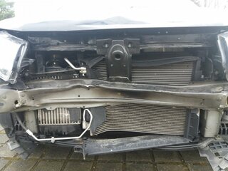

Die Haube wäre auch nicht das Problem...der Längsträger rechts ist Gestaucht.......der Gutachter war schon bei 9.800,-€....und das der Träger so ein Knick hat....ich war erschrocken......

Genau und eben vor diesem Hintergrund finde ich den Zustand des Fahrzeuges als absolut hervorragend. :yes:
Hat es doch nur über die Karrosse soviel Energie kompensiert, daß nichtmal die Airbags ausgelöst haben.
Je mehr Fahrzeugzerstörung, um so weniger Aufprallenergie geht an die Insassen.

Die Längsträger sollen keine Steifen Pfähle sein im vorderen Bereich, das kann sonst tollte Verletzungen beim Unfallgegner geben. Dadurch das er nachgibt baut er Energie ab. Die Verstärkung hinter der Stoßstange bleibt so intakt und reißt nicht. Wenn die einfach abreißt ist da nur noch der Motorblock, der sich dann ins Fahrzeuginnere Schiebt. Das ist nicht gut für die Insassen.

Damit es die ganzen Teile verziehen kann, braucht es jede Menge Energie, die der Aufprall erzeugt. Stell Dir vor, die Teile wären ganz und die Energie wäre in die Körper deiner Familie gefahren!
Autos werden seit langem so gebaut, dass die Energie um die Fahrzeugkabine herum in andere Autoteile gelenkt wird.
