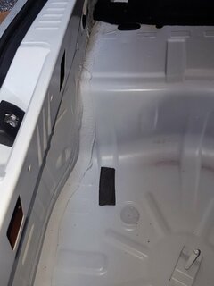

Im Kofferraum ist eine dicke verschweißte und abgedichtete Wulst über das ganze Heck hinweg.
Habt ihr diese Wulst auch oder ist das ein Indiz dafür, dass da ein Teil komplett ersetzt wurde?

Das ist keine Schweissnaht, sondern Dicht/Klebemasse die du in dem ganzen Fahrzeug an verschiedenen Stellen findest. Eventuell hat der Vorbesitzer/Leasingnehmer den Aufkleber entfernt wie es viele hier im Forum getan haben.

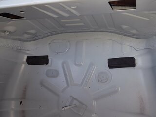

Hier noch einmal ein paar Fotos.

Das sieht in meinem Logan nicht anders aus seit ich ihn als Neuwagen abgeholt habe. Das ist irgend eine Dichtmasse oder ähnliches ab Werk.

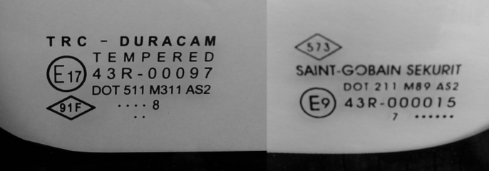

Bei meinem habe ich hinten sogar unterschiedliche Hersteller:

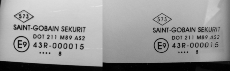

Die Linke hatte einen Transportschaden, einen dicken Kratzer. Die Scheibe wurde dann etwa einen Monat nach der EZ im September 2018 ausgetauscht. Die Ersatzteilbeschaffung hat halt etwas gedauert.
Schon die Dreieckscheiben der hinteren Türen haben wieder ein anderes Herstellungsdatum:
Und nein, die Tönung ist exakt gleich - das sieht nur auf den Bildern so aus. Und die Unterschiede sind mir auch schnurzegal. Der MCV wird nie ein Sammlerauto werden, bei dem dann auch noch alle Teilenummern stimmen müssen.

Bzgl.der Dichtmasse musst Du Dir keine Gedanken machen. Wie schon @Sternenpirat geschrieben hat, so sieht eine Werksversiegelung aus. Das sind gespritzte Dichtmassen, die auch deshalb dick aufgetragen werden um neben dem Rostschutz auch für eine gewisse Schalldämmung zu sorgen.
