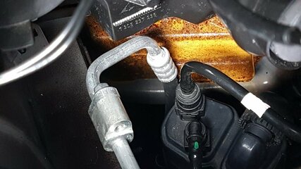

Hallo allerseits.
Vor 4 Wochen war ich mit meinem Duster 7/17 125 Benzin zur 1. JahreInspektIon.
Zuvor schaute ich in den Motorraum und entdeckte Erstaunliches: ein vermutlich Gussteil, rostig Gold, ca 2 kg schwer, von Hand unerreichbar, vorne rechte Seite unter dem Scheinwerfer. Es ist nicht mal lackiert, etwas Rostbrühe läuft schon unten raus. Und das obwohl das Auto über Winter unbenutzt in der Garage stand und noch keine 5000 km gefahren wurde.
Der angesprochene Meister hatte dies auch noch nie gesehen und meinte dies sei wohl ein Gegengewicht. Aber 2 kg gegen was?
Ich würde es ausbauen wenn ich dran käme. Oder mit Seilfett behandeln.
Was meint ihr?
Freue mich über Aufklärung

Könnte eine Tilgermasse sein, damit die Kiste nicht rappelt. Evtl gab es unschöne Schwingungen von Motor.
Du kannst an zwei schrauben drehen, an der Steifheit oder an der Masse. Masse ist einfach und billig ;) D.h. haben sie dir einen Eisenklumpen spendiert.
Ausbauen,- verkaufen - ..... Schmuggelgold :D

Vielen Dank ProLodgy
Sehr gut erklärt. Wäre ich nie drauf gekommen. Die hätten das Teil doch noch lackieren können. Wenn ich mal wieder daheim bin werde ich mich drum kümmern. Ich liebe unseren Duster aber fahre wesentlich lieber mit einem Ducato
Lack kostet Geld. D.h. werden die Motorräume der neuen Autos nicht mehr lackiert. Der Lack bei den neuen Dacics ist so dünn das nur scharf ansehen musst und du hast Kratzer.
Sicher das es Lack ist? Kann auch die Milchhaut sein. Eine Oxidschicht. Und wenn ist das nur Lack für Lagerung nicht zur Konservierung. Das Bauteil wird nicht gesäubert und nicht Grundiert. Klar das es nicht lange hält. Wenn es stört soll sich ne Dose Hammerritt schnappen oder Wachs.
Ist bei mir auch mit Hohlraum Versiegelungs wachs eingesprüht .aber ja das sieht echt *** :) aus bei einem neu wagen

Ja also das teil soll nur in den 4x4 Modellen drin sein als ausgleichsgewicht und eine optimale gewichtsverteilung auf der achse zuhaben . Optimiert anscheinend im gelände . Duster gemacht für die Straße gebaut für s gelände
Yes, das Teil ist sowohl ein Kontergewicht, als auch ein Tilgungsgewicht.
Das bringt ein paar Kilogramm auf die Vorderachse ( ähnlich wie beim Traktor... ;)).
Andererseits könnte es auch als "Schwingungsminderer" alias Tilger dienen, da beim 4x4 wesentlich mehr Komponenten vorhanden sind, die den Duster zum "klimpern" bringen könnten....
( Ich sach nur: Verteiler - / & Vorderachsgetriebe)-_-
Nach 2jahren wurde es gelöst.das Rätsel .aber als tilger durfte es nicht an einem rahmenteil der zur deformierung gedacht ist montiert sein. Aber der duster kanns halt ;)......aber ja rost ambesten mit wachspray behandeln
Habe es bei mir entfernt. Habe keine Nachteile im Alltag.
