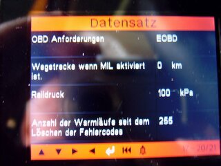

Nochmal als Warnung und als Tipp falls es jemand noch nicht weiß!
In der Bedienungsanleitung steht:
"..Rote Warnlampe für sofortigen Stopp.."
"...Die rote Kontrolllampe ...
erfordert zu Ihrer eigenen Sicherheit ein sofortiges Anhalten unter Berücksichtigung der Verkehrssituation. Stellen Sie den Motor ab und starten Sie ihn nicht erneut. Wenden Sie sich an eine Vertragswerkstatt."
Und jetzt kommt der unangenehme Teil, für den der das eventuell ignoriert:
Wer mit roter MIL weiterfährt riskiert auf jeden Fall seine (Motor-)Garantie.
Da hift es auch nicht hinterher Märchen zu erzählen, denn...
Die Bordelektronik zeichnet das auf und speichert es freundlicherweise unter "Wegstrecke wenn MIL aktiviert".
Siehe hier:
Und offen gesagt, als Hersteller würde ich das auch tun.
