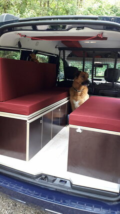

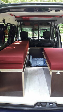

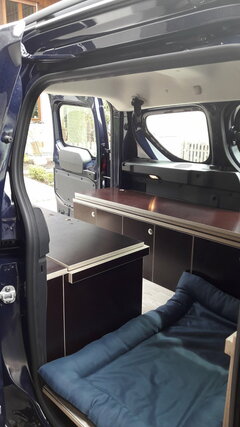

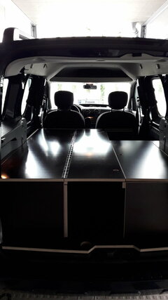

Ich bin auch mit Hund unterwegs und habe deshalb den Dokker-Ausbau quasi "um den Hund herum" gemacht.
Eine Hundebox habe ich zwar nicht, aber der Platzbedarf dürfte ähnlich sein. Bei mir sitzt/liegt der Hund hinter dem Beifahrersitz. Das Hundegitter ist oben in der vorgesehenen Aufnahme hinter den Vordersitzen eingehängt, unten habe ich mir dafür Halterungen gebastelt, die mit der Schiene der Sitze verschraubt sind.
Hinter dem Fahrersitz gibt es eine lange Kiste, die über die ganze Seite geht (inkl. Schiebetür). Auf der anderen Seite geht die Kiste nur bis zur Tür, dort steigt der Hund ein und aus.
Von der langen Kiste lässt sich ein Brett ausklappen, dass auf einer Leiste an der kurzen Kiste und hinter den Sitzen aufliegt. Zusätzlich gibt es noch ein kurzes Brett mit dem ich die Liegefläche komplettieren kann (ansonsten dient das als Tisch zwischen den Kisten). Außerdem kann ich ein weiteres Brett hinter den Sitzen hochklappen, wenn diese ganz nach vorne geschoben wurden. Das ergibt dann eine Liegefläche von 140x180cm. Der Hund schläft mit im Bett. ;)
Anbei ein paar Fotos, teilweise noch während des Umbaus aufgenommen.
