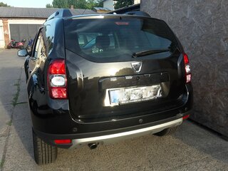

Jetzt wollte ich schon mal fragen, ob jemand von Euch weiß, wie das Blech hinter dem Typenschild an den Hecktüren aussieht. Sind dort Bohrungen?
Ist so ein Tick von mir...möglichst keine Bezeichnung oder Ähnliches am Heck. Z. B. auch keine Werbung oder Beschriftung am Kennzeichenhalter.
Würde dann wie bei meinen vorherigen Autos mit Zahnseide, Föhn und Polierpaste ran gehen...
Schöner Gruß
Dose
Die Heckschriftzüge sind geklebt und Gestiftet. Man hat in jedem Fall Löcher. Meine Idee ist die Scheiben optisch durch einen Streifen Folie (schwarz matt oder glänzend) zu verlängern , der auch über die Löcher geht ...

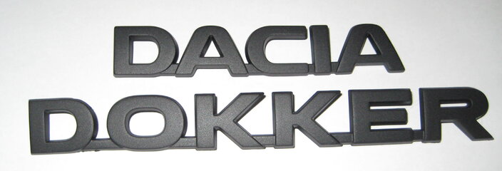

Die Verchromung mit feinem Schleifpapier aufrauhen und dann lackieren.
Hat super funktioniert.
Ich habe allerdings die Chromschicht komplett entfernt und dann 2 mal mit der Spraydose lackiert.
Ich finde, es ist klasse geworden.
Aber hier beginnt mein neues Problem:
Die Klebeschicht hat natürlich die Demontage nicht überlebt.
Womit klebe ich die Dinger jetzt wieder an das Heck?
Ich habe ein bisschen Bedenken, dass Silikon oder ähnliches bei der Montage seitlich raus quillt und die ganze Arbeit zu nichte macht.

Ich habe (erstmal) nachdem ich nach dem demontieren gemerkt habe, dass die Schriftzüge auch gestiftet sind, getreu dem Motto, "was Du nicht kaschieren kannst, betone" zwei Edelstahlschrauben in die verbliebenen Plastiknubsis geschraubt. Damit bleibts erstmal dicht und es läuft kein Wasser in die Türen.
