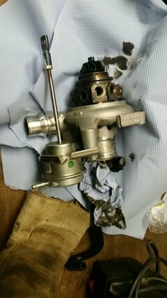

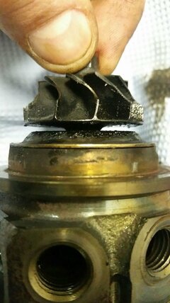

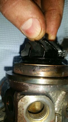

Hallo mein turbolader ist nach 25000 km total ausgeschlagen ( Rad schleift am Gehäuse) und öl im Ansaugschlauch. die Garantie ist leider Vorbei. Was Kann ich tun?
Hersteller des Turboladers Unbekannt
Jetzt habe ich gegoogelt aber leider nichts passendes gefunden. Original ist er mir zu Teuer
Folgende Daten stehen auf dem Turbo
P/N 144107858R
H/N 8201329433
S/N 14061002142
MFD 49373-05102
TD02H2-07TK31S-27
BSM3 14/133 49373-55120
Dacia Duster 1.2 TCE 125
8212 ADK

es nutzt aber nix nur den turbolader zu tauschen, wenn nicht die ausfallursache beseitigt wird.
auch müssen die späne aus dem system entfernt werden, ggf. der LLK erneuert werden.
ansonsten hält der neue turbo auch nicht lange.

Habe letztes Jahr wohl dreimal Laderschaden an nem VW Diesel erlebt... Immer nur teilgeflickt. Dann habe ich einen neuen Chinalader gekauft, komplett um 260 Euro... Der läuft bis jetzt seit über 40000 km problemfrei. Singt leise aber das mir egal gewesen.
Ursachen sind ja einige möglich: Fremdkörper durch den Ansaugtrakt hineingeraten. Oder meistens: Ölmangel an der Welle. Zulauf oder Rücklaufleitung evtl. dicht. Oder schlicht: Pech.
Müsste man sich genau ansehen. Aber alles genau abchecken bevor man den neuen einbaut macht schon Sinn. Auch prüfen ob evtl. Teile mit in den Motor gesaugt wurden usw.
Achso: Lese grad, dass der Turbo ja noch halb lebt. Dann müsstest Du "nur" das Mittelteil tauschen. Das Ding mit der Achse und den beiden Turbinchen dran. Das gibts als Einzelteil. Mal bei einem Turbo Händler nachfragen. Bei ebay oder Kleinanzeigen stehen genug drin.
Deine Welle ist gebrochen... Wahrscheinlich durch Schmiermangel. Diese Rep. wäre nicht soooo superaufwändig.
