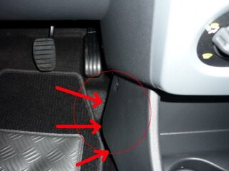

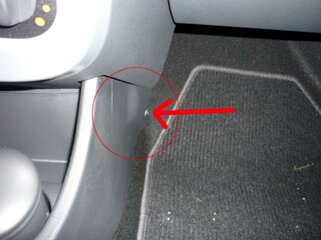

Hallo Gemeinde,
ich bitte mal diejenigen mit einem neuen MCV II sich die Verkleidung im Fußraum auf der Fahrerseite anzuschauen. Folgendes Problem heute festgestellt, nachdem meine Frau mehrmals mit ihren Schuhen (nein, es waren keine Stöckelschuhe oder High Heels um solchen Kommentaren gleich vorzubeugen :D) an der seitlichen Verkleidung bei der Fahrerseite hängen geblieben ist. Nachdem ich mir das angeschaut habe, habe ich festgestellt, das die Verkleidung (im Gegensatz zur Beifahrerseite) nicht "geformt" ist. Somit liegt das untere Ende nicht am "Teppich" an, sondern steht 2-3 cm in den Fußraum. Ich nehme mal an, dass es hier um ein Mangel handelt. Nur bevor ich mich zur Reklamation begebe, wollte ich es genauer wissen (ich bin Fach-Werkstatt geschädigt :angry:).

Nein meine Frau hatte normale Knöchelschuhe an. Also Turnschuhe (Winterschuhe sind auch so geschnitten)
Ich habe es im übrigen selber gerade probiert, man bleibt seitlich mit dem Schuhe bei normaler Fahrerhaltung einfach hängen, wenn man vom Gaspedal gehen will (bei Halbschuhen gar kein Problem, nur mit Knöchelschuhen). So zum Beispiel zum bremsen. Ich hätte es nicht gedacht, aber es ist so.
Es muss da wohl eine Änderung der Konsole gegeben haben, wie HIER zu sehen, sieht die Verkleidung in dem Bereich etwas anders aus.
Bei mir ist das "aus dem ganzen gegossen".

Die Schraube ist drin. Schaue Dir mal bitte beide Bilder genau an, dann wirst Du sehen, dass auf der Beifahrerseite (das ist die Seite, wo die Pedale im Fußraum fehlen :whistle:) eine "Verformung" eingearbeitet ist, so das die unteren Kanten am Teppich anliegen. Ich bin der Meinung das daran der Mangel liegt. Wenn die Kante anliegt, müsste es nicht mehr passieren.

Langsam beide Bilder anschauen. Und das ganz in Ruhe. Dort wo der Pfeil ist, ist ganz gewiss nicht die Schraube gemeint. Die ist auch auf der Fahrerseite vorhanden. Es geht um die Formung auf der Beifahrerseite, die auf der Fahrerseite fehlt und damit die unteren Kante nicht am Teppich anliegt, sondern 2-3 cm absteht.

Das es ein Mangel ist, bleibt unbestritten, da es ein Sicherheitsrisiko ist. Nur ist dann hier die Frage ob es ein Produktionsmangel ist oder ich nur ein Ausschußteil erwischt habe. Das ist dann die Frage wie ich vorgehe.
Im übrigen bin ich aus dem Grund "Fach-Werkstatt geschädigt", dass in den letzten Jahren die Preise immer höher gingen und der Service fast immer schlechter wurde. Ausnahmen bestätigen die Regel (Ich sage in meiner Fach-Werkstatt noch nicht mal mehr "Guten Morgen". Weil da stehen auf der Rechnung schon 2 Rechnungsbeträge, einmal für "Guten" und einmal für "Morgen" und besonders schlimm war die Fach-Werkstatt der ich nach 7 Monaten nachweisen musste, dass diese Unfallschäden mit regelrechtem Pfusch reparierten und Neuteile, die auf der Rechnung standen, nicht verbaut hatten. Und die Abrechnung erfolgte nach Tarif und Gutachten und nicht nach dem billigsten Angebot)
Im übrigen ist auf dem linken Bild sehr gut zu erkennen, dass die untere Ecke absteht.

nachdem ich auf den Bildern nicht erkennen konnte was du überhaupt meinst, und es weder mir noch meiner Partnerin egal mit welchen Schuhen ähnlich passiert ist, hab ich die Bilder mal hochgezoomt und heller gestellt und will sagen: ich denke deine Fussmatten sind alles aber nicht passend...
bei denen kannst auch Barfuss hängen bleiben.... ich lasse mich aber gerne eines besseren belehren...

Das beide Seiten an dieser Stelle unterschiedlich aussehen, ist nicht das Problem. Auch das der "Huckel" auf der Fahrerseite fehlt, wäre nicht das Problem. So wie ich das sehen, dient genau dieser Huckel (auf der Beifahrerseite) dazu, dass der untere Teil der Verkleidung durch die Formung gegen die Seite (sprich den Teppich) gedrückt wird und da anliegt. Bei der Fahrerseite wird der untere/hintere Teil (siehe Pfeile) nicht gegen die Wand gedrückt, sondern steht 2-3 cm in dem Fußraum hinein Und genau das ist die Ecke, wo sich der Latsch verfängt.
Es geht nicht um die Optik. Da bin ich Fehlertolerant an der Stelle.
Es geht dabei um die Sicherheit. Richtig, es kann ein Produktionsfehler sein, also falsch geplant und hergestellt (dann würde ich mich an den Hersteller wenden mit Mängelrüge wegen Sicherheit) oder ich habe dort das "Montagsteil" erwischt (dann geht es zur Garantiereparatur).
Deswegen wollte ich wissen, wie das Teil bei anderen Fahrzeugen (Hallo vomito *wink*) auf der FAHRERSEITE aussieht.
